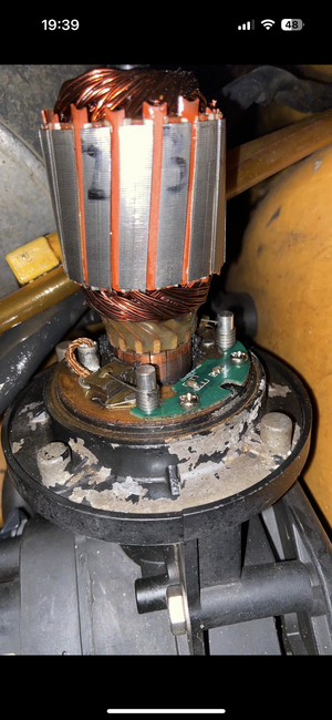

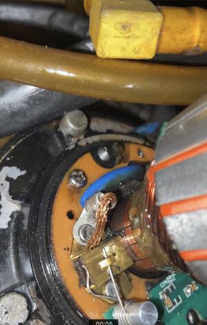

Depois de muitas idas ao mecânico, de trocar inúmeras peças e componentes e gastar muito dinheiro para conseguir resolver o problema de falha do IBR sem sucesso, resolvi abrir o motor atuador do sistema e SUCESSO!
O motivo: muita sujeira nos eletrodos do motor, fiz apenas uma limpeza usando um tecido e WD-40.
Há 3 meses que fiz o reparo e nao tive mais problemas até então.
